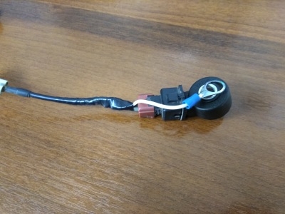

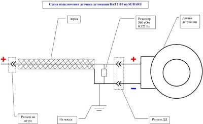

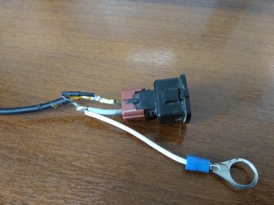

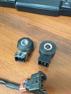

timur.ns 50 Report post Posted June 5, 2019 Решил провести эксперимент по замене ДД. Мой решил уйти на пенсию за 1850тнг. был приобретен ДД от ВАЗ 2110 каталожный номер 18.3855 Дорабатываем родной провод согласно схеме. Взял от сюда: https://www.drive2.com/c/1401296 Ну и тестовый вариант готов. Пока так попробую покататься. Будет все нормально, поменяю изоленту на термоусадку или еще на что. Go to top Share this post Link to post Share on other sites В
