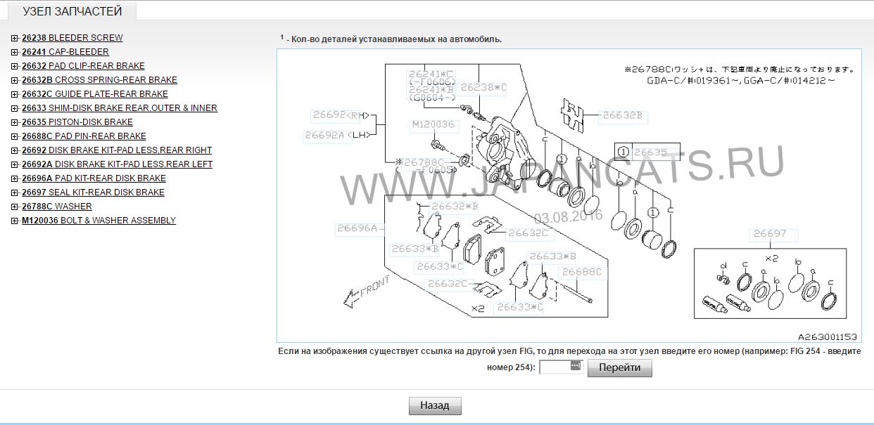

26297-FA050
Саня привет!
Можно такую же инфу по задним 2-POT тормозам Subaru?
Колдодки, ремкомплект.
Пожалуйста

2 часа назад, Fedor_sc сказал:
Саня привет!
Пожалуйста
Так VIN код нужен у кого такие стоят как ты хочешь :)

Нету VIN кода(((
Любая STI - ха первого и WRX второго и третьего поколения импрез.
С 4-POT без кода же получилось

Продолжаем модернизацию тормозной системы)
Теперь ребилд и установка)

В 22.11.2016 в 12:13, Fedor_sc сказал:
