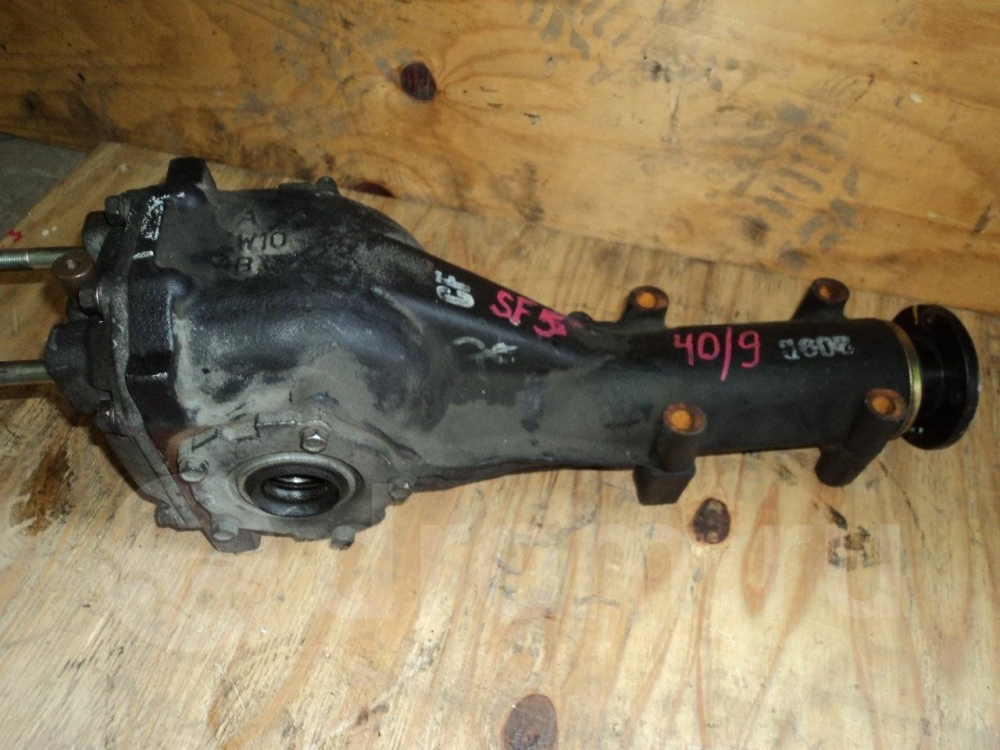

Mitek 484 Report post Posted February 26, 2019 3 минуты назад, Fedor_sc сказал: Отличить открытый от блокируемого совсем легко. Сложнее узнать что за блокировка стоит, снимать крышку надо. Делись опытом, где на них маркировка указанная тобой: 2B VA2 (R160)? И в чем разница в приводах? Go to top Share this post Link to post Share on other sites В

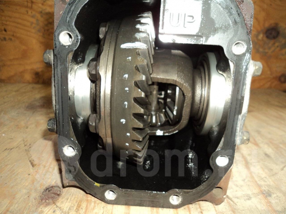

Fedor_sc 192 Report post Posted February 26, 2019 (edited) 7 минут назад, Mitek сказал: Делись опытом, где на них маркировка указанная тобой: 2B VA2 (R160)? И в чем разница в приводах? Картинка выше, отличия открытого от блокируемого. Сама маркировка написана на редукторе, большие буквы, белой краской. Привода отличаются диаметром шлицевой части которая в редуктор вставляется. Edited February 26, 2019 by Fedor_sc 1 Go to top Share this post Link to post Share on other sites В
timur.ns 50 Report post Posted February 26, 2019 8 минут назад, Fedor_sc сказал: Отличить открытый от блокируемого совсем легко. Я так понял из интернета что наличие палки в дырке еще не говорит о том что это открытый диф. С виской тоже присутствует она. Go to top Share this post Link to post Share on other sites В
Mitek 484 Report post Posted February 26, 2019 4 минуты назад, Fedor_sc сказал: Картинка выше, отличия открытого от блокируемого. Сама маркировка написана на редукторе, большие буквы, белой краской. Привода отличаются диаметром шлицевой части которая в редуктор вставляется. Это? Go to top Share this post Link to post Share on other sites В
Fedor_sc 192 Report post Posted February 26, 2019 2 минуты назад, timur.ns сказал: Я так понял из интернета что наличие палки в дырке еще не говорит о том что это открытый диф. С виской тоже присутствует она. Я не знаю что в интернете))) Я сам лично штук 50 перекрутил))) Картинка соответствовала. 1 минуту назад, Mitek сказал: Это? Да 1 Go to top Share this post Link to post Share on other sites В
timur.ns 50 Report post Posted February 26, 2019 2 минуты назад, Mitek сказал: Это? Нет вон на ребре TU Go to top Share this post Link to post Share on other sites В
Fedor_sc 192 Report post Posted February 26, 2019 Только что, timur.ns сказал: Нет вон на ребре TU и это то же Go to top Share this post Link to post Share on other sites В

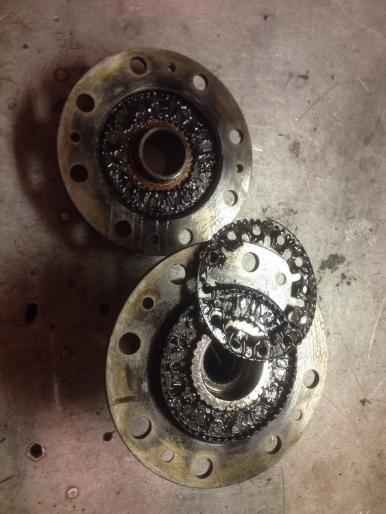

timur.ns 50 Report post Posted February 26, 2019 10 минут назад, Fedor_sc сказал: Я не знаю что в интернете))) Я сам лично штук 50 перекрутил))) Просто на каком то форуме обсуждали. Видать их капец вариаций. Вот к примеру виска: И присутствует палка сателитов. Go to top Share this post Link to post Share on other sites В
Fedor_sc 192 Report post Posted February 26, 2019 4 минуты назад, timur.ns сказал: Просто на каком то форуме обсуждали. Видать их капец вариаций. Вот к примеру виска: И присутствует палка сателитов. Спорить не буду, пусть будет виска) В свое время потратил на поиск почти неделю, вернее не поиск а разбор и сбор редукторов, нашел себе что искал. На то момент ифы в интернете не было вообще. Так что было бы желание. Go to top Share this post Link to post Share on other sites В
timur.ns 50 Report post Posted February 26, 2019 (edited) Вот кстати разбирал один человек на форуме Это как раз та про которую ты говорил Федор. Слабенькая короче. Он туда потом подкинул парочку пластин в добавок и жижу/гель поменял. Edited February 26, 2019 by timur.ns Go to top Share this post Link to post Share on other sites В
