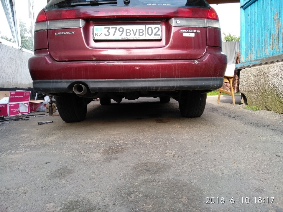

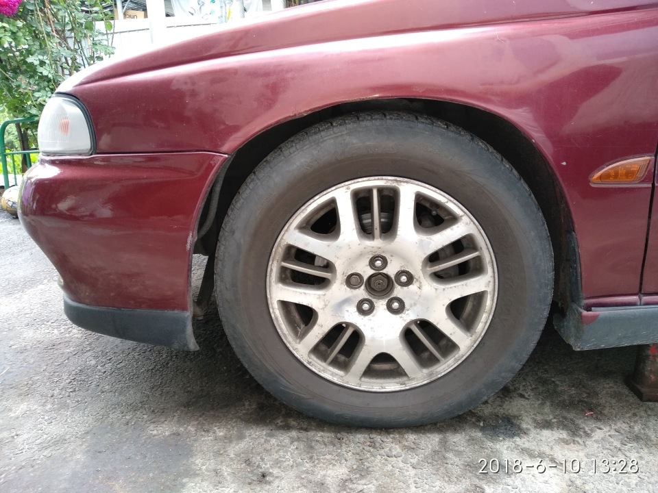

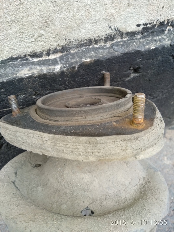

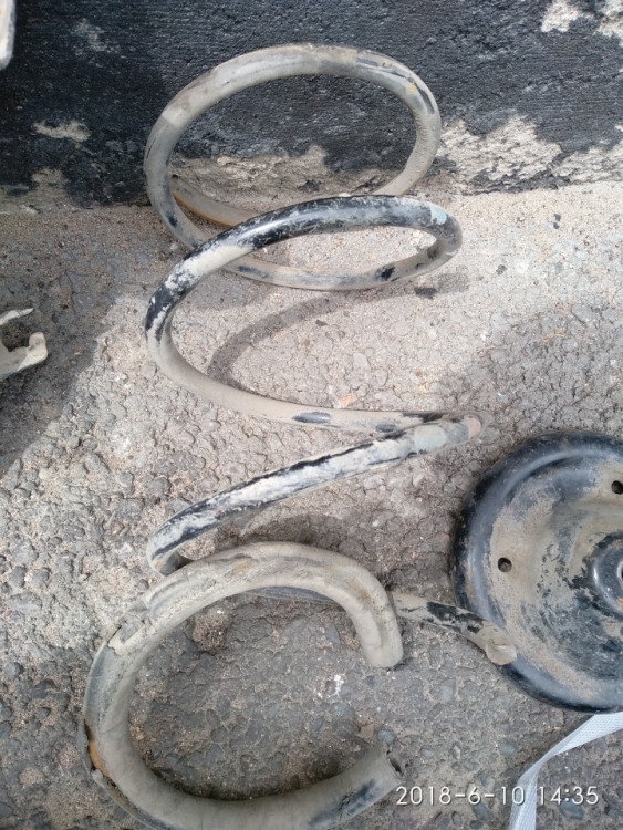

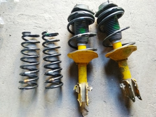

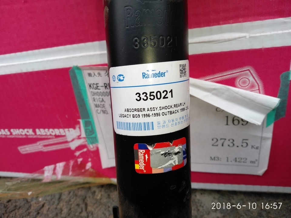

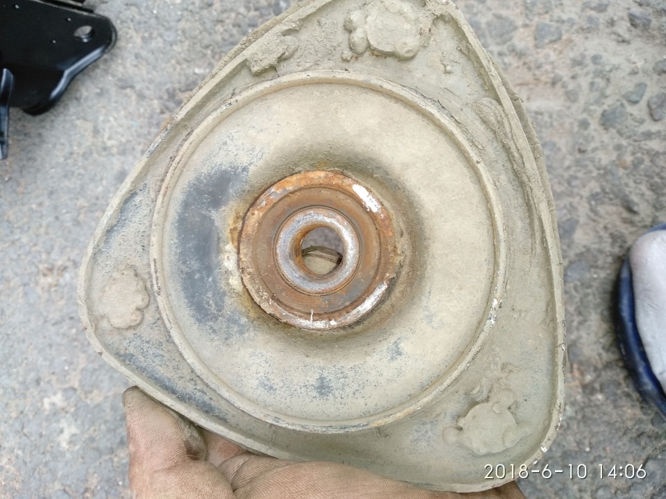

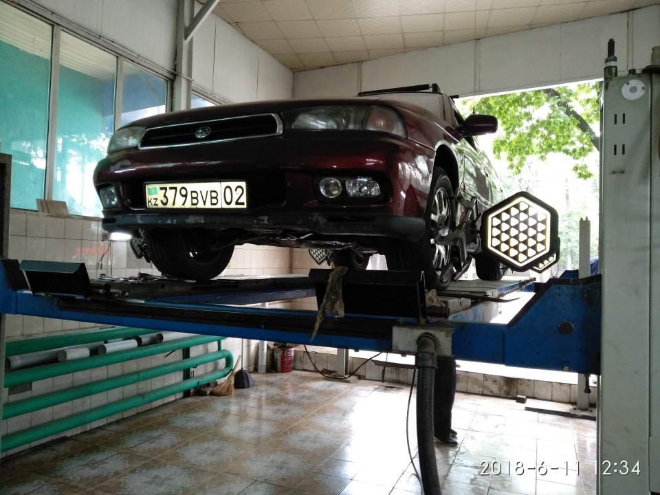

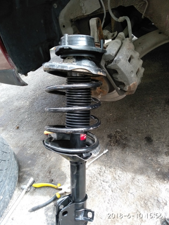

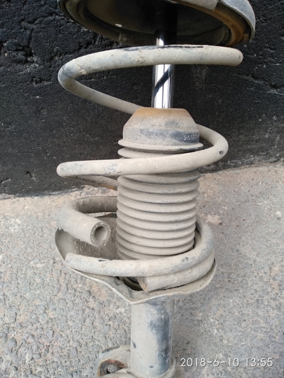

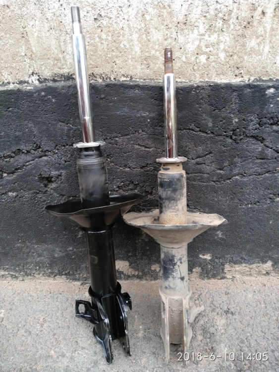

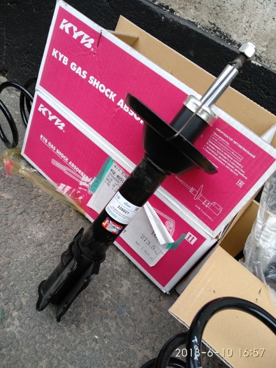

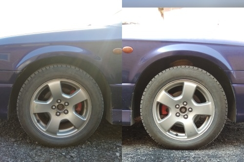

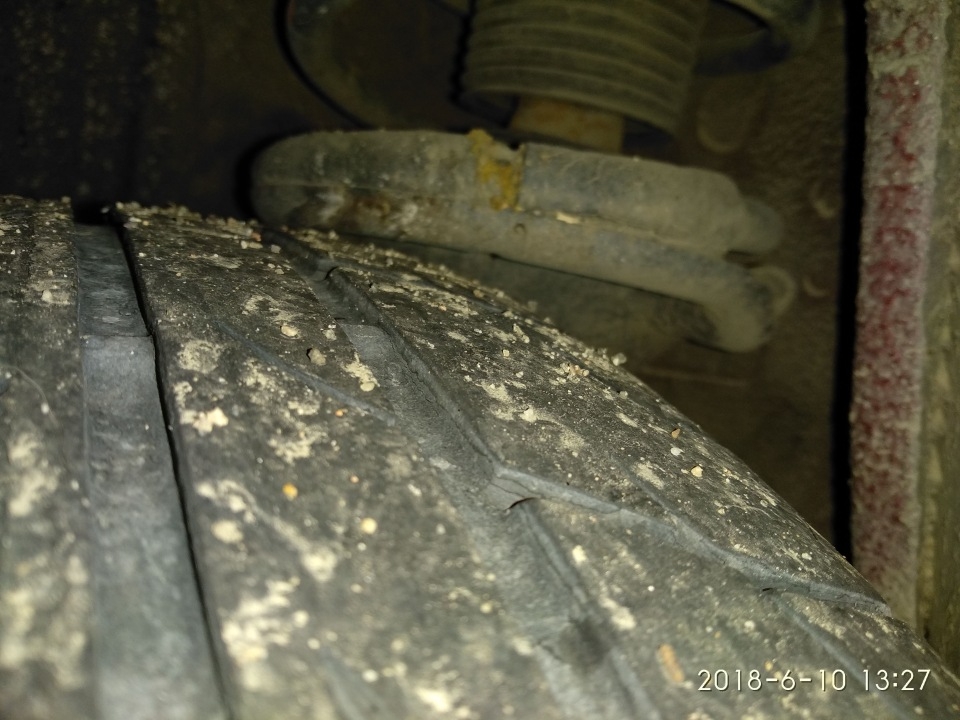

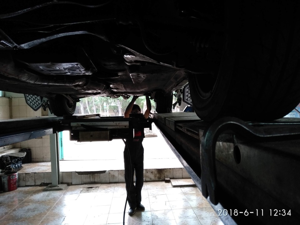

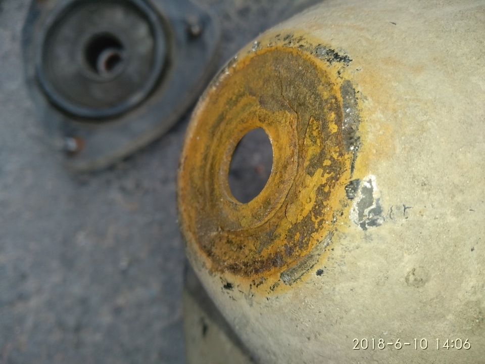

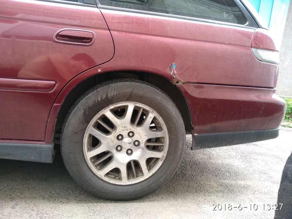

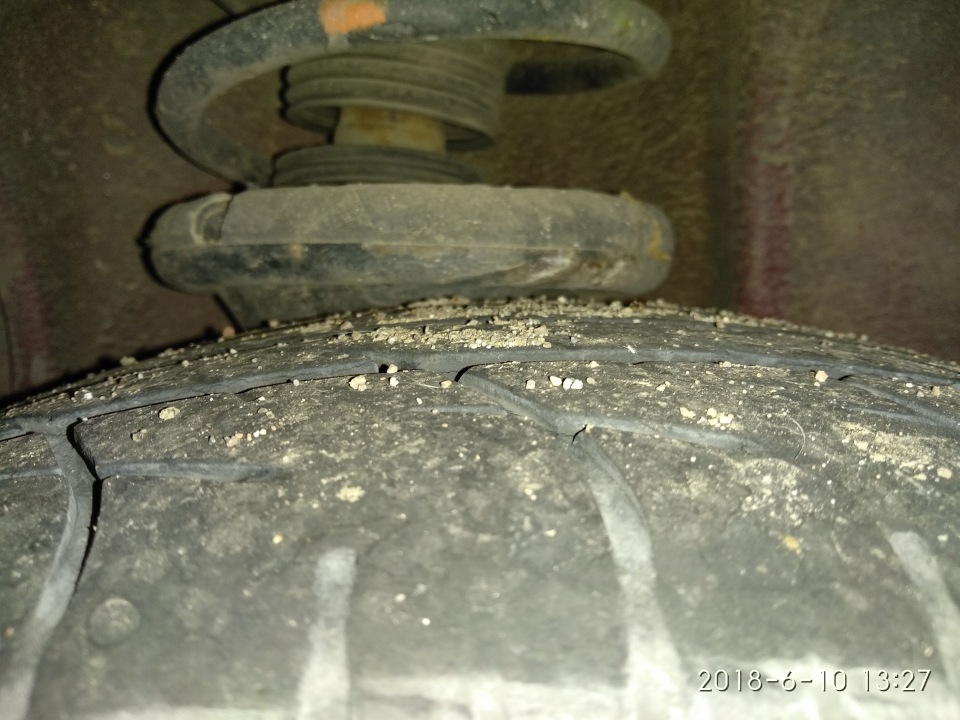

Mr_fedor 162 Жалоба Опубликовано: 11 июня 2018 (изменено) из легаси в аутбэк цена вопроса 69 тыс.4 амора 4 пружины плюс 2 пыльника с отбойникоми перед каяба зад rameder, после снятия выяснилось что чашки мертвые плюс еще 13 тыс. геометрия 5 тыс итого 89 000 Изменено 11 июня 2018 пользователем Mr_fedor 2 Вверх Поделиться сообщением Ссылка на сообщение Поделиться на других сайтах В
AUS 815 Жалоба Опубликовано: 11 июня 2018 @Mr_fedor Результат на лицо как говорится Еще резину на 215/65/R16 и будет самое оно! Вверх Поделиться сообщением Ссылка на сообщение Поделиться на других сайтах В

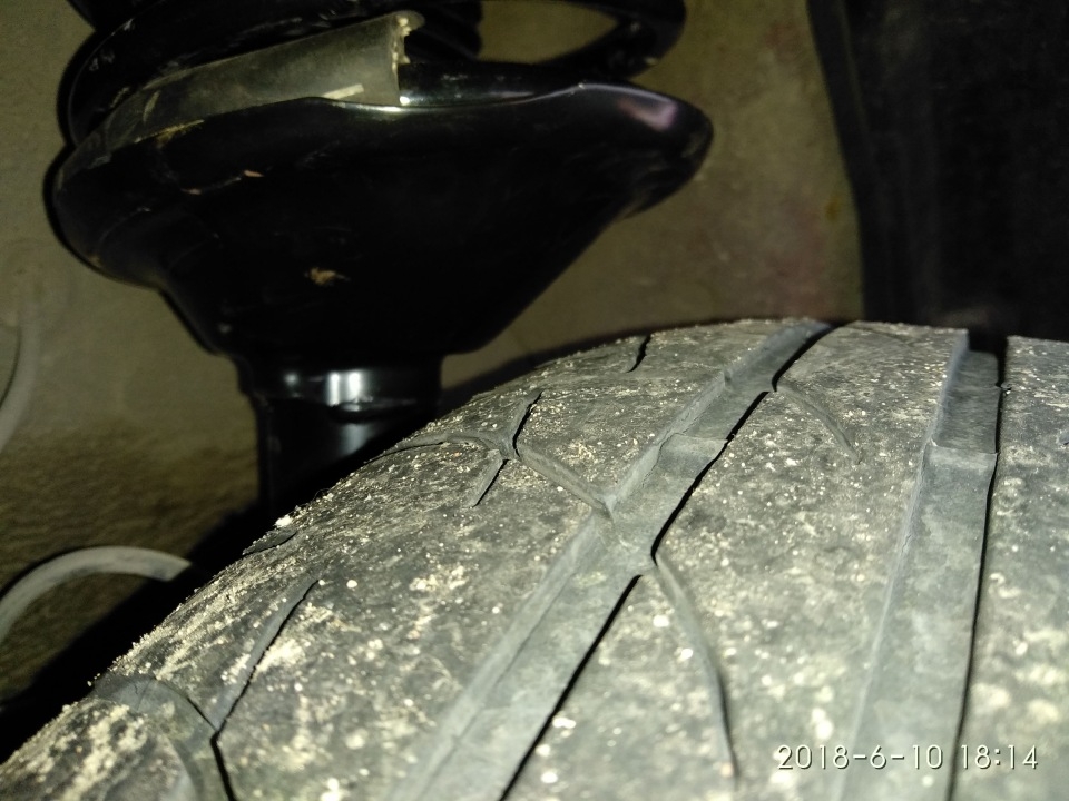

Mr_fedor 162 Жалоба Опубликовано: 11 июня 2018 Только что, AUS сказал: @Mr_fedor Результат на лицо как говорится Еще резину на 215/65/R16 и будет самое оно! резина уже стоит 215.60.16 больше наверно не влезет Вверх Поделиться сообщением Ссылка на сообщение Поделиться на других сайтах В

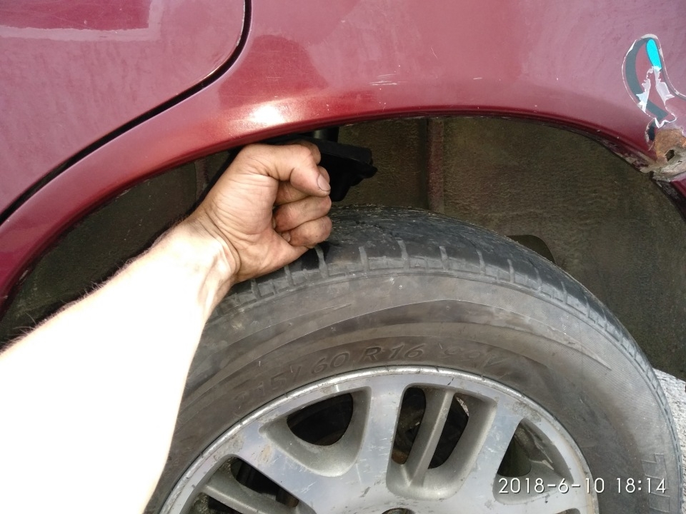

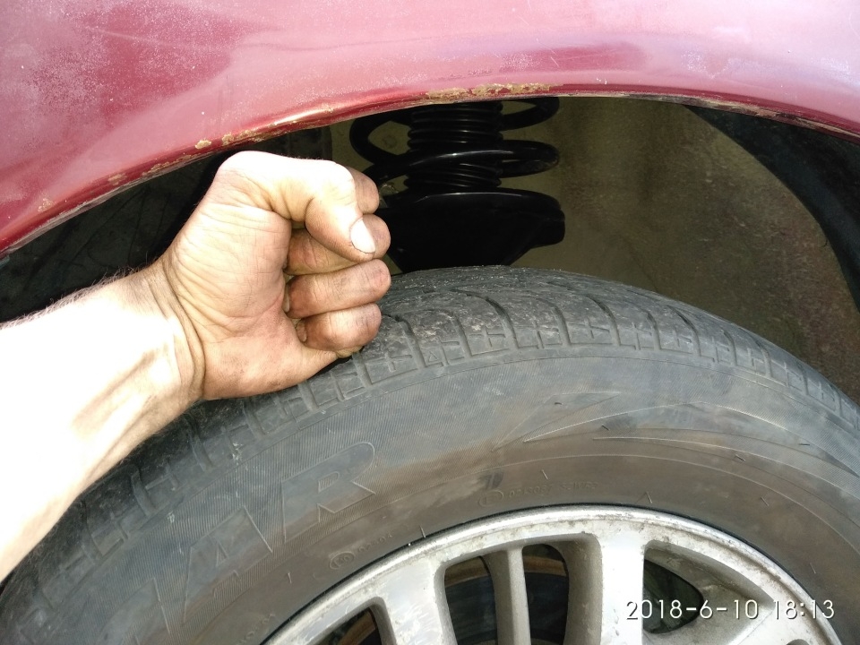

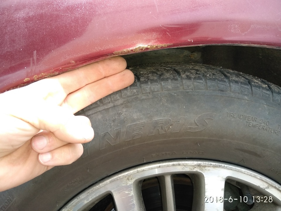

AUS 815 Жалоба Опубликовано: 11 июня 2018 1 минуту назад, Mr_fedor сказал: резина уже стоит 215.60.16 больше наверно не влезет после такой переделки ей уже ни чего не помешает, а вот дорожный просвет увеличится еще на 11мм Вверх Поделиться сообщением Ссылка на сообщение Поделиться на других сайтах В
Mr_fedor 162 Жалоба Опубликовано: 11 июня 2018 (изменено) 7 минут назад, AUS сказал: после такой переделки ей уже ни чего не помешает, а вот дорожный просвет увеличится еще на 11мм да верно вел такие подсчеты, но скорость врать начинает тоже изрядно пару дней назад ехали с Или я был на другой машине шол на круизе 95км -+3 4 км. жена была на нашей говорит 80 ехала вчера с сравнивал с GPS била разницу в 5 км в гороцком цикле сейчас надо поставить проставки на балку гранаты не выдержали такого угла, а это надо сайлентблоки менять Изменено 11 июня 2018 пользователем Mr_fedor Вверх Поделиться сообщением Ссылка на сообщение Поделиться на других сайтах В

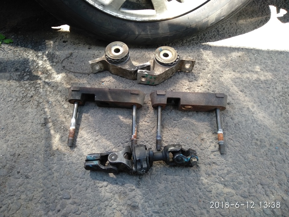

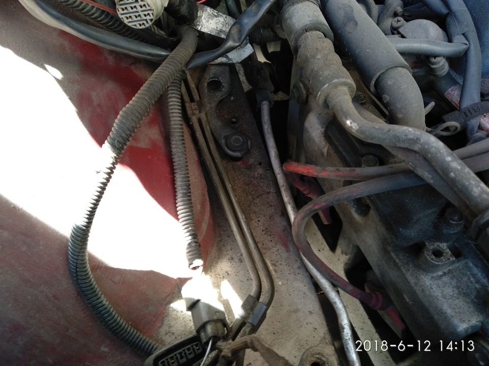

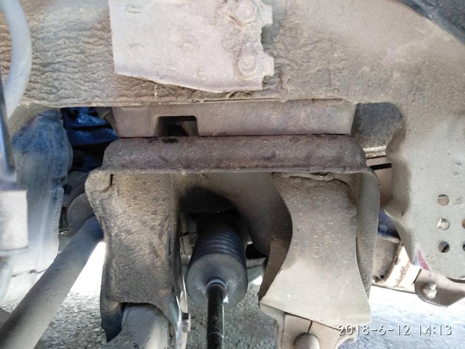

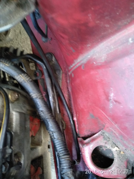

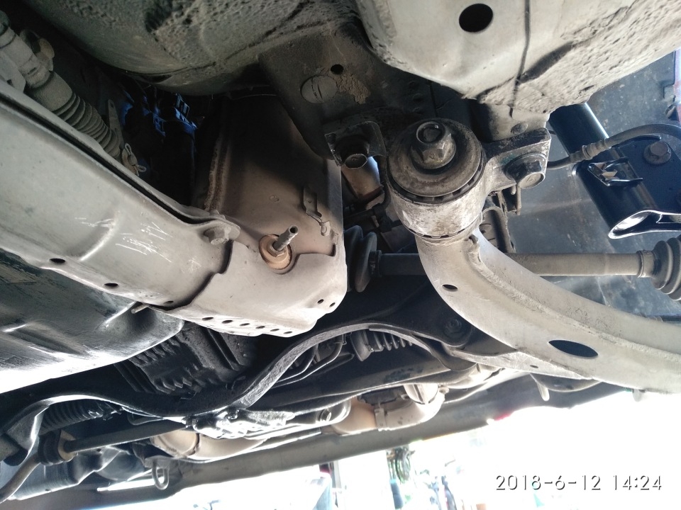

Mr_fedor 162 Жалоба Опубликовано: 12 июня 2018 (изменено) Сегодня поставил проставки, сайленты от гранд вагон (кстати мои оказались мертвые) карданчик рулевой кто будет так же делать не забудьте расслабить хомуты на верхнем патрубке радиатора чревато сломать радиатор, и все таки готовьтесь к тратам что будет замена приводов правая граната захрустела левая пока вроде жива. Слева будет мешать бочек и трубка охлаждения АКПП, справа корпус воздушного фильтра Изменено 12 июня 2018 пользователем Mr_fedor 1 Вверх Поделиться сообщением Ссылка на сообщение Поделиться на других сайтах В
AUS 815 Жалоба Опубликовано: 15 июня 2018 В 12.06.2018 в 19:39, Mr_fedor сказал: Сегодня поставил проставки, сайленты от гранд вагон (кстати мои оказались мертвые) карданчик рулевой Проставки откуда такие модные? Карданчик рулевой тоже от Гранда? В чем отличие от того что на Legacy стоит? Вверх Поделиться сообщением Ссылка на сообщение Поделиться на других сайтах В
Mr_fedor 162 Жалоба Опубликовано: 15 июня 2018 10 часов назад, AUS сказал: Проставки откуда такие модные? Карданчик рулевой тоже от Гранда? В чем отличие от того что на Legacy стоит? проставки родные ставятся на гранд ланкастер аутбак карданчик гранд вагон форестер по длине одинаковые но на форике идет муфта на гранде нету, разница между легаси и грандом, у последнего он длиннее на где то на 3 см 1 Вверх Поделиться сообщением Ссылка на сообщение Поделиться на других сайтах В

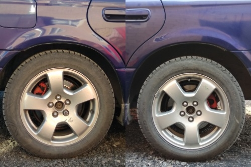

Andruhayn 8 Жалоба Опубликовано: 5 октября 2018 (изменено) Всем здравствуйте приобрел недавно Легася 2004 Вагон. Подскажите кто знает как не больно бюджету поднять машину сантима на 3-5. Заменил пружины зад чудо не произошло( приподнялась на 2 см от колеса до крыла) очень мало подняло. Резина стоит 225*55*17 . Видуха оставляет желать лучшего, по переду тоже самое. Да знаю что резина не соответствует, но красота требует жертв. Хотел поставить пружины от аутбака, но продован уверил что не подойдут. Кто то говорил что можно воткнуть стойку от Аута а пружину оставить родную. Изменено 5 октября 2018 пользователем Andruhayn Вверх Поделиться сообщением Ссылка на сообщение Поделиться на других сайтах В
Mitek 484 Жалоба Опубликовано: 6 октября 2018 16 часов назад, Andruhayn сказал: 225*55*17 это родной размер, разве нет? 16 часов назад, Andruhayn сказал: Подскажите кто знает как не больно бюджету поднять машину сантима на 3-5 проставки Вверх Поделиться сообщением Ссылка на сообщение Поделиться на других сайтах В
Andruhayn 8 Жалоба Опубликовано: 6 октября 2018 6 часов назад, Mitek сказал: это родной размер, разве нет? проставки Это шпильки на чашку длинные и алюминиевая проставка под чашку? Вверх Поделиться сообщением Ссылка на сообщение Поделиться на других сайтах В
Mitek 484 Жалоба Опубликовано: 7 октября 2018 14 часов назад, Andruhayn сказал: Это шпильки на чашку длинные и алюминиевая проставка под чашку? да, но более 3-х см я лично ставить бы не стал https://www.drive2.ru/l/1565069/ Вверх Поделиться сообщением Ссылка на сообщение Поделиться на других сайтах В
timur.ns 50 Жалоба Опубликовано: 22 апреля 2019 (изменено) Махнул передние стойки на bilstein и задние пружины от Аута. bilstein мне понравились Изменено 22 апреля 2019 пользователем timur.ns Вверх Поделиться сообщением Ссылка на сообщение Поделиться на других сайтах В
Mr_fedor 162 Жалоба Опубликовано: 22 апреля 2019 05.10.2018 в 23:54, Andruhayn сказал: Всем здравствуйте приобрел недавно Легася 2004 Вагон. Подскажите кто знает как не больно бюджету поднять машину сантима на 3-5. Заменил пружины зад чудо не произошло( приподнялась на 2 см от колеса до крыла) очень мало подняло. Резина стоит 225*55*17 . Видуха оставляет желать лучшего, по переду тоже самое. Да знаю что резина не соответствует, но красота требует жертв. Хотел поставить пружины от аутбака, но продован уверил что не подойдут. Кто то говорил что можно воткнуть стойку от Аута а пружину оставить родную. плохой продавец, все подойдет вот тока есть вероятность захрустеть шрусам Вверх Поделиться сообщением Ссылка на сообщение Поделиться на других сайтах В
