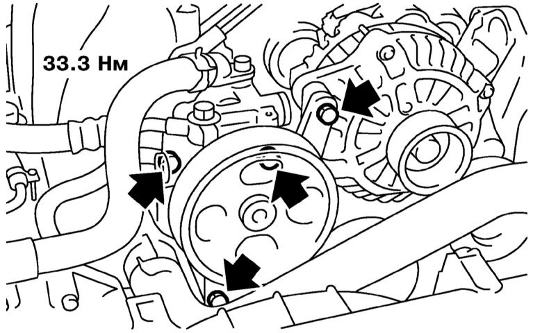

1 Снимите клиновидный приводной ремень.
2 Отсоедините электропроводку от датчика-выключателя давления.
3 Снимите регулятор натяжения ремня.

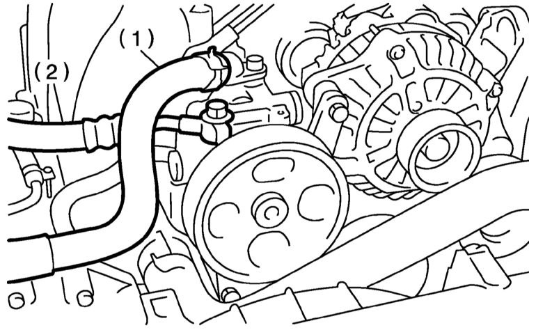

4 Отсоедините от насосной сборки напорный и всасывающий шланги.
Внимание! Постарайтесь не допустить попадания гидравлической жидкости на приводной ремень, во избежание попадания в систему грязи сразу же закупорьте, либо оберните чистой ветошью открытые концы линий!

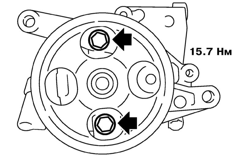

5. Выверните болты крепления опорного кронштейна рулевого насоса.
6. Зажмите кронштейн в тиски с мягкими губками и выверните два болта с передней стороны насосной сборки.
7. Выверните болт с задней стороны насосной сборки и отделите насос от опорного кронштейна.
Если у вас нет тисков для выполнения пунктов 6 и 7 ослабить болты можно перед пунктом 5, как я и сделал.
сборка производится в обратном порядке

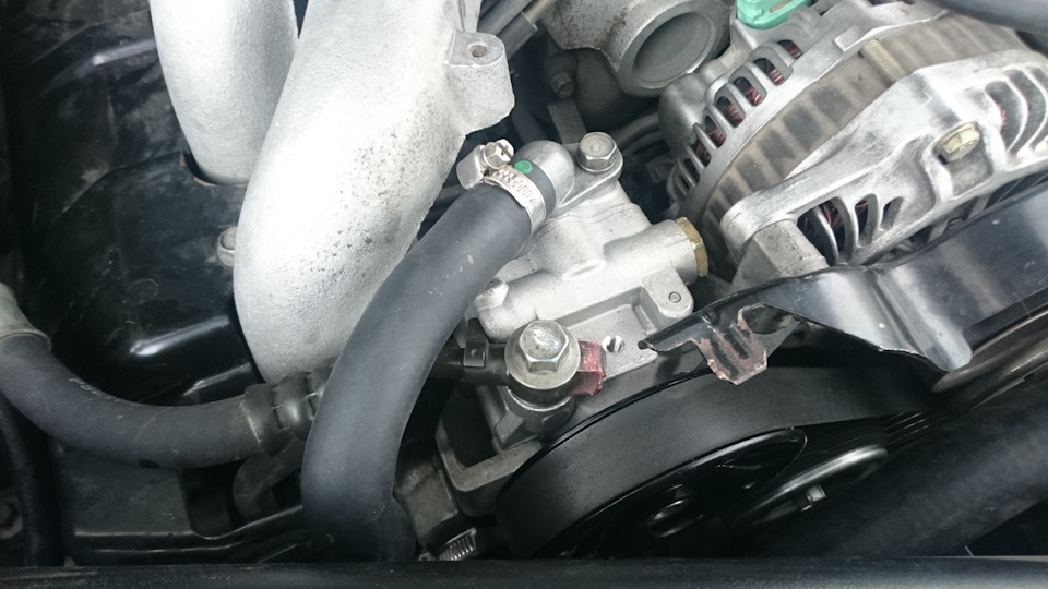

Новую спаренную шайбу из меди для линии высокого давления я покупать не стал, но для того, что бы она стала мягкой я нагрел ее газовой горелкой до бела и дал остыть.
Насос на месте
Залил свежую жидкость завел покрутил минутку руль от одного крайнего положения до другого и дал поработать около 20 минут, проверил на утечки.
Замена насоса ГУР закончена.
