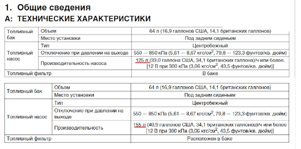

Mitek 484 Report post Posted April 1, 2022 7 часов назад, Artem9407 сказал: Всем здравствуйте !!! Помогите разобраться , может кто что подскажет . Машина Subaru Legacy 2004 , Ez 30, автомат , европеец .Недавно приобрёл машину не сразу заметил что машина больше 5 тыс оборотов не едет если давить в пол и не разгоняется больше 90 км/ч , если разгоняться по тихоньку то все ок едет 120-140 больше не пробовал .На парковке и нейтралке отсекает при 4.5 тыс оборотов .Очень плохой разгон авто ревет , а не едет , так как надо , если даже по тихоньку .Ошибок нет . Был у 3 электриков по данным логов все норм , говорят поменяй то , поменяй это .Была бедная смесь , но это исправили . Что было сделано : замена всех свечей на NGK , замена двух катушек пробивали , замена топливного насоса , фильтра , сеточки , воздушного фильтра , переставляли Maf с донора , дроссель чистили и переставляли , снимали глушитель , масло менял и фильтра тоже , даже лампочки все поменяли )) на нейтралке на этих машинах более 4.5 тыс мотор не крутит(защита) какой насос ставили при замене? Go to top Share this post Link to post Share on other sites В
Artem9407 1 Report post Posted April 1, 2022 9 часов назад, AUS сказал: Сам ECU - блок управления попробуйте с донора поставить. К сожалению не могу найти ни на разборе , ни донора 2 часа назад, Mitek сказал: на нейтралке на этих машинах более 4.5 тыс мотор не крутит(защита) какой насос ставили при замене? Какой-то итальянский ( типа) но не Китай , после замены ни чего не изменилось Go to top Share this post Link to post Share on other sites В
Mitek 484 Report post Posted April 1, 2022 10 минут назад, Artem9407 сказал: К сожалению не могу найти ни на разборе , ни донора Какой-то итальянский ( типа) но не Китай , после замены ни чего не изменилось Вопрос по производительности насоса, и еще нужно проверить регулятор давления топлива. ошибок нет по приборке или сканером проверяли? вообще лучше ехать к хорошему диагносту не у тем которые методом тыка ремонтируют Go to top Share this post Link to post Share on other sites В

Mitek 484 Report post Posted April 3, 2022 02.04.2022 в 06:50, Artem9407 сказал: Забыл написать форсунки тоже чистили , снимали глушитель , сказали катализаторов нет , но вырезали как попало Бензин только 95 , пару недель лил 98 но толку не было , расход 14 , 17 с пробками я бы все таки еще раз глянул в сторону топливного насоса, и проверил бы не создается ли избыточное давление в выпускной системе производительность топливного насоса может не дотягивать до требуемой, я как то раз столкнулся с похожим на своем авто. установил насос производительность которого была меньше положенного и пришлось еще раз менять. к стати а когда меняли топливный фильтр, уплотнительное колечко тоже поменяли? Go to top Share this post Link to post Share on other sites В
Artem9407 1 Report post Posted April 4, 2022 03.04.2022 в 23:55, Mitek сказал: я бы все таки еще раз глянул в сторону топливного насоса, и проверил бы не создается ли избыточное давление в выпускной системе производительность топливного насоса может не дотягивать до требуемой, я как то раз столкнулся с похожим на своем авто. установил насос производительность которого была меньше положенного и пришлось еще раз менять. к стати а когда меняли топливный фильтр, уплотнительное колечко тоже поменяли? Спасибо , попробую по искать другое что нибудь из насосов и почитать , сегодня пытался опять разогнать машину тапкой в пол , больше 5 тыс можно выжать но очень сложно двигатель орет как будто предел и ещё при 60 км/ч как будто подергивание кажется так , но не большое 1 Go to top Share this post Link to post Share on other sites В
