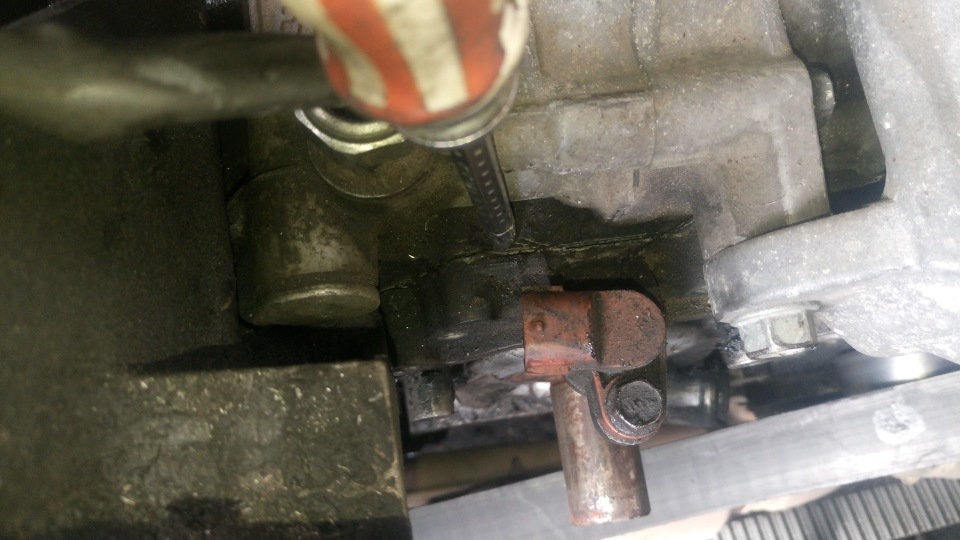

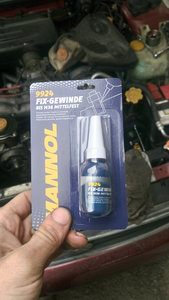

Mitek 484 Жалоба Опубликовано: 15 марта 2018 11 часов назад, timur.ns сказал: Кстати по откручивающимся винтам на маслонасосе, один на ютубе говорит, что просто берет нормальную отвертку и просто хорошенько протягивает их и все. Никакие фиксаторы не использует.. Да можно и обычной отверткой с усилием указанным в мануале 5 Нм, как и на заводе, но для подстраховки можно капнуть каплю резьбового фиксатора, от него хуже не будет. когда мне меняли, никакие фиксаторы не использовали, просто протянули хорошо и все. Вверх Поделиться сообщением Ссылка на сообщение Поделиться на других сайтах В

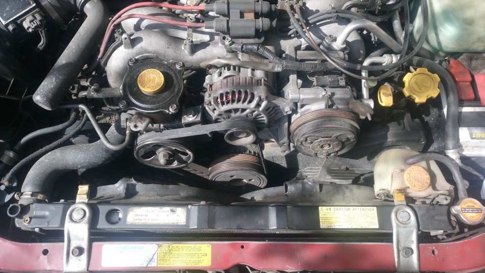

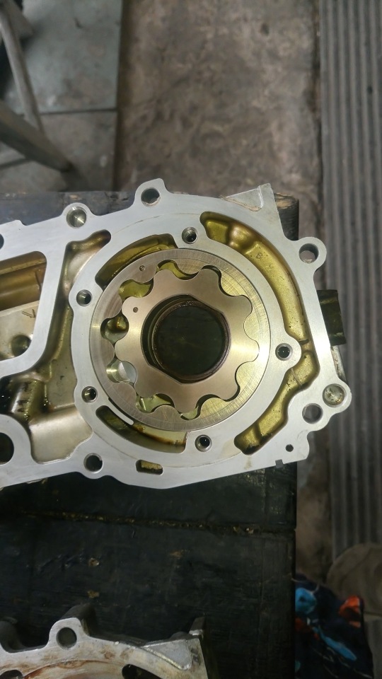

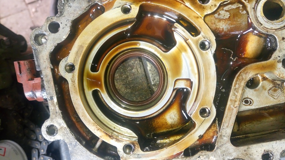

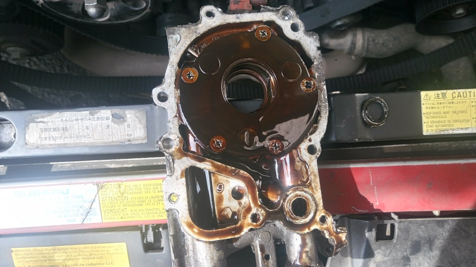

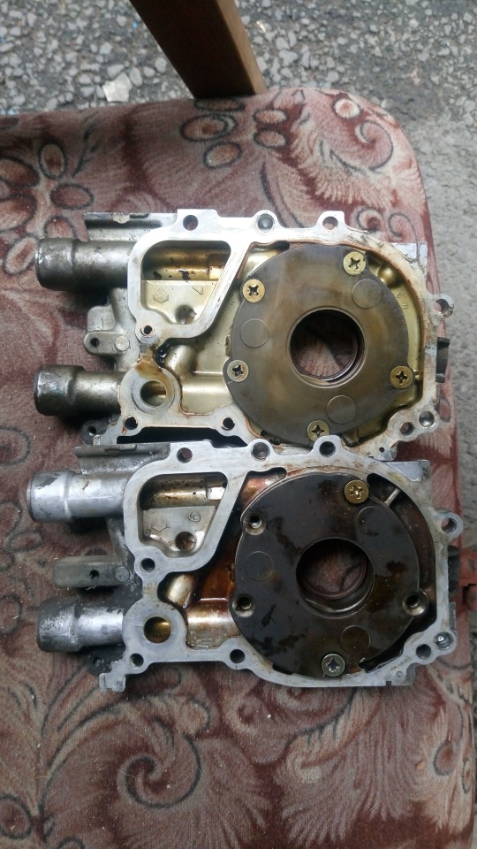

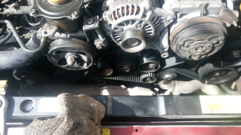

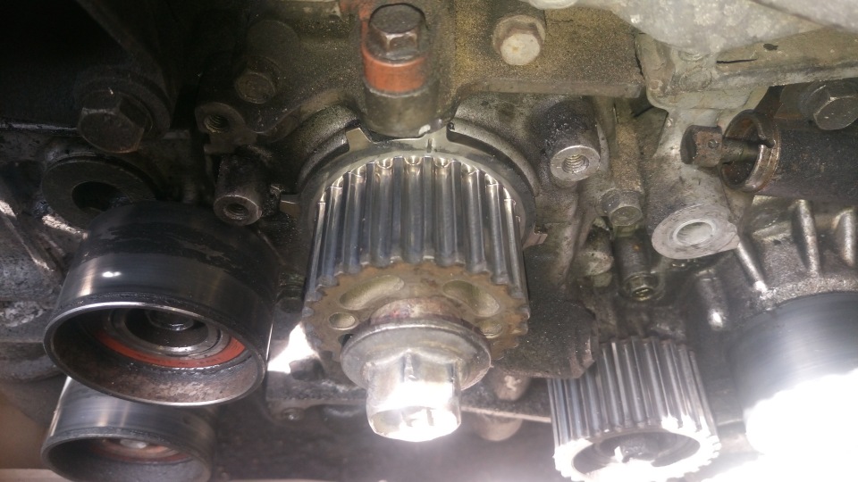

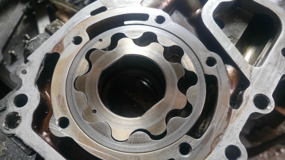

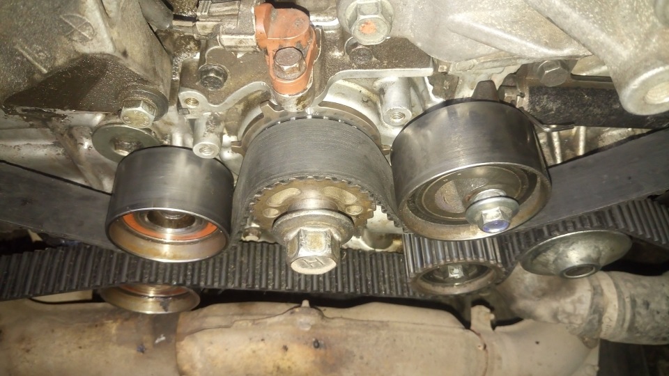

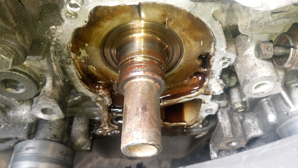

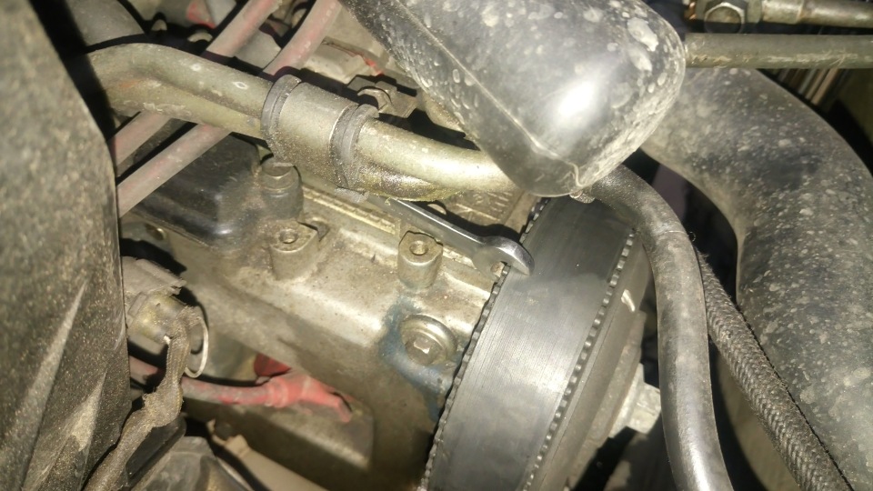

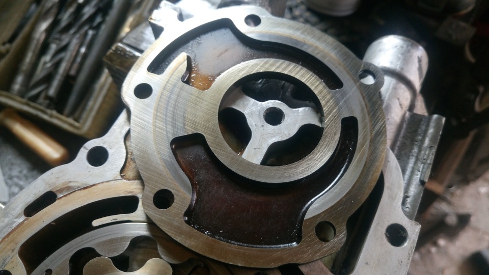

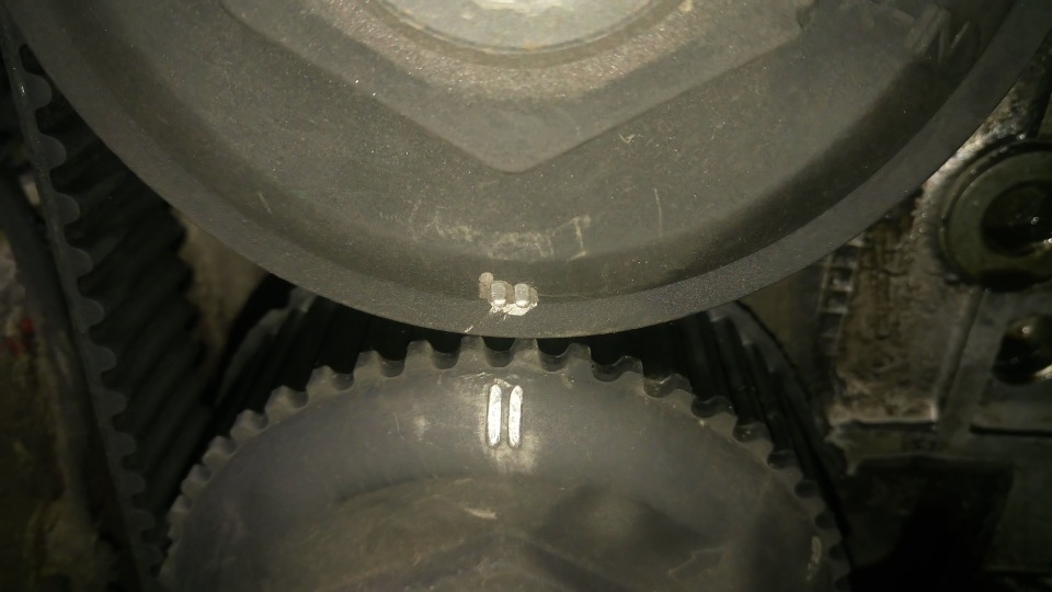

Mr_fedor 162 Жалоба Опубликовано: 15 марта 2018 (изменено) в общем сегодня пока погода раз по годилась, решил докопаться до масленого насоса, и прошло то время когда люди извенялись за фото с деланные с телефона 1)снимаем вентиляторы, в идеале нужно снять и радиатор ож, но 2.5 хватает места, далее шкив, крышку грм, метки я выставил сразу 2)что бы снять шкив стопорим двигатель через отверстие для откручивания гидромуфты 3)снимаем грм снимаем 2 ролика, позже понял что и гена тоже мешает что бы поддеть насос и тут видно что лазили и здесь ну думаю все здесь вся болячка ну риски есть но на мой взгляд несильные, по советовался с пару человек одни сковали что вполне живой насос, другие что без спец инструмента не да кажешь на сколько он жив-мертв, другие что все труп 4) был куплен на разборе за 5тыс. б.у. насос вскрыт и проверен, болты были посажены на резьбовой герметик(1500 тенге) и закручены ударной отверткой да разница есть но как оказалась что мой скорей всего вполне себе еще жив по сколько давление не чуть не поднялось 5)проверяем метки, я застопорил ремень ключами на 10 ,зарядил гидронатяжениль, надеваем грм спускаем гидронатяжитель, прокручиваем двиготель не сколько раз проверяем опять метки и можно продолжать сборку Изменено 15 марта 2018 пользователем Mr_fedor Вверх Поделиться сообщением Ссылка на сообщение Поделиться на других сайтах В

Magellan 108 Жалоба Опубликовано: 15 марта 2018 (изменено) Борис так ты блин мыло на шило сменил тебя че никто не указал на маркировку 9 у меня на 1.8 стоял тото я смотрю что давка еще менше сталау меня то 10 стоит я думал ты в курсе этого ..Но на разборе то тоже крендели слов нет. Я 7 вабще в природе не встречал .Все 2 литровые что под ремонтом были у всех 10 стояли Изменено 15 марта 2018 пользователем Magellan Вверх Поделиться сообщением Ссылка на сообщение Поделиться на других сайтах В
Mr_fedor 162 Жалоба Опубликовано: 15 марта 2018 4 минуты назад, Magellan сказал: Борис так ты блин мыло на шило сменил тебя че никто не указал на маркировку 9 у меня на 1.8 стоял тото я смотрю что давка еще менше сталау меня то 10 стоит я думал ты в курсе этого ..Но на разборе то тоже крендели слов нет. Я 7 вабще в природе не встречал . не было у него больше я тоже хотел 10ку, не такая же давка как и была, на драйве полазил там парни говорят после 2000 начали уменьшать 10ки на 7-6 Вверх Поделиться сообщением Ссылка на сообщение Поделиться на других сайтах В
AUS 816 Жалоба Опубликовано: 15 марта 2018 Разницы по давлению между 9мм и 10мм судя по таблице нет вообще. Разница имеется только в производительности литры / час. Вверх Поделиться сообщением Ссылка на сообщение Поделиться на других сайтах В
Mr_fedor 162 Жалоба Опубликовано: 15 марта 2018 19 минут назад, AUS сказал: у Коли в 4ре раза превышает показания. У тебя согласно таблице - нормально всё. так же на драйве сменил масло насос давление у него было около 3 на холостых и 6 7 на 5тыс. оборотах Только что, AUS сказал: Разницы по давлению между 9мм и 10мм судя по таблице нет вообще. Разница имеется только в производительности литры / час. да на разборе там пацан тоже моторами занимается он скозал что разница в выходном отверстии из насоса оно решает пропускную способность масла Вверх Поделиться сообщением Ссылка на сообщение Поделиться на других сайтах В
