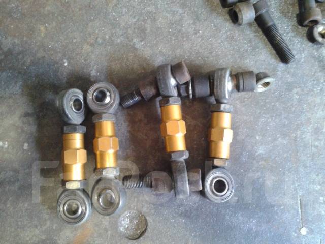

на драйве много таких тем про замену стоек на субарях от других машин. Ставят и от мазды и от киа и от ауди. Был один клоун который на форике СФ даже перевернул задние поперечные тяги креплением стаба вверх и колхозил какие-то линки чужие. Еще делают на шаровых линках как по этой ссылке https://static.baza.farpost.ru/v/1468592358467_bulletin,  но это дорого выходит.
