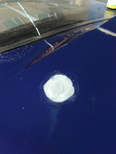

Всем привет.
Кто подскажет что можно с этим сделать, не меняя самого крыла?

Всем привет.
вырезать гниль и вваривать кусочек от донора
А других вариантов нет что бы не варить?

Зачистить, зашпаклевать. Но ржавчина потом все равно пойдет. Было у меня такое на старой машине. Больные места. Да и шпаклевка будет там держаться или нет -вопрос. Потом опять красить предется. Как раз по моему там крепление бампера. Если вварить, то хорошо потом обработать с нутри и думаю проблем не будет. Но тоже не факт.
не варить это не вариант все равно дальше гнить будет
если нормально и качественно обработать внутри и снаружи то проблем не будет. на счет шпаклевки согласен, тоже такая штука была, но продал так как было.

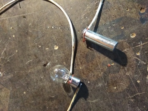

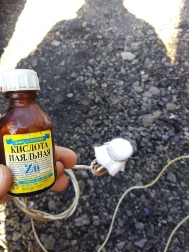

Вынимаем содержимое,  цепляем последовательно лампочку, смачиваем кислотой "спонжик", зачищаем место очага, цепляемся на плюсовую клемму и вперед.  Кому не известен способ, информации в интернете полно.

надо кусок цинка найти и пользовать вместо батарейки, будет тоже нормально!
Share this post
Link to post
Share on other sites
10 часов назад, Mitek сказал:
Ага, верно. Только не было под рукой.
А так то расход вообще мизер.
